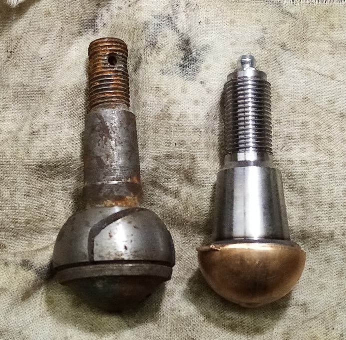

Гидр
сферическая поверхность поворотного кулака "шаровой опоры" ржавая в хлам, никакой обработки от коррозии там и не пахло, один только след от резца по всей сфере чего стОит. болты все на сухую закручены. снять суппорт - та ещё песня, к болтам крепления его рамы не подлезть, а чтобы подлезть - надо снять его с направляющих, но при этом он упирается специальным выступом на корпусе в корпус поворотного кулака. то есть болты рамки приходится выкручивать используя кое-как вкось удлинитель воротка, при этом при откручивании болт идёт к корпусу и головку с него снять становится невозможно.
размеры несущих поверхностей шкворней и их вкладышей производят удручающее впечатление. у меня на Москвиче шаровые в 2 раза больше были.
абсолютно все тормозные шланги - с грыжами.
тихий ужас.
Гидр
пошли с хозяином в магаз покупать так называемые "шаровые опоры" - нас убедили что лучше взять комплект, где шкворни переделаны под подшипники. взяли. во время установки я заподозрил неладное и примерял манжету: она упирается в "уши" на сфере, потому что они больше под диаметру, чем стандартные уши под шкворни с втулками

съездил в школу-магазин. вот что я там купил:
ну как вам? заехал показал. продавец был сильно удивлён. я был удивлён - что он удивлён.

- Почему вы не предупредили, что для шаровых опор под конические подшипники не подходят родные манжеты?
- Что? Как они могут не подходить?
- *объясняю*
- Вы мне непонятное что-то рассказыаете.
- *объясняю, показываю, 10 раз прошу достать шаровые стандартную и переделанную, показываю опять*
- Теоретически вы правы, но мы много лет ими торгуем и я такое слышу первый раз. Такого не может быть.
- Просто возьмите и соберите этот узел, тут всего 2 гайки закрутить надо. И проверьте сами. Мне незачем вам врать.
- Проверим, но не сейчас, видите сколько народу.
эх. вышел - как говна поел.

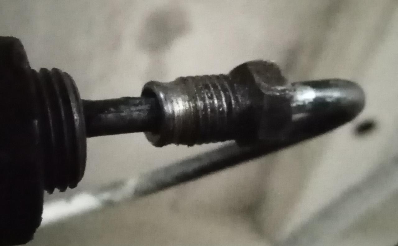

это просто 3,14зда
это я открутил 10мм штуцер, закрученный на заводе с трубой наглухо отбитым дебилом, сделанный такими же дебилами из металла самого охренительного качества
теперь я не знаю, что делать с этим расплющенным чудом. выкрутилось-то оно еле-еле, а уж обратно и тем более не лезет
Гидр
положение задних тормозных с завода:
нормально да? под прямым углом сгиб? сделал так:
что мешало сделать на заводе так же?
штуцер переднего - разумеется на 15!!!
путь только один: режем шланг, откручиваем накидным. а на новом шланге штуцер на 17!!! слава богу он хоть повыше, надеюсь будет где зацепиться рожковым... жесть...

VITOLD
Вот наверное для чего односторонний накидной ключ на 15.
Гидр
Filmor, да тебя-то никто не проклянёт, ты же не из этих наркоманов, которые рассказывают что у них ничего не ломается.
мне больше всего в этой машине поражает несоответствие между степенью сложности постройки автомобиля в целом и невообразимой тупостью в мелочах и совершенно кооперативным качеством запчастей. если исключить из внимания проблему с цепью ГРМ на некотором периоде выпуска, то ведь моторы не имеют глобальных проблем. мосты не рвёт. подвеска в задумке хорошая. но почему же машина в целом такая калечная? ну это просто реально печально и обидно. что мешает выпускать нормальные тормозные шланги? что мешает сделать их крепления так, чтобы они не изгибались под прямым углом? что мешает шкворневые узлы выпускать как раньше - на подшипниках? или у нас чо - дефицит подшипников?
VITOLD, имеется в виду разрезной накидной? разрез дело такое, я для этих злое...х тормозных превратил накидной "ДелоТехники" на 24 в разрезной - и благополучно его обломал на второй же гайке, затянутой в талого. на 15 в нашенском автопроме, как сейчас помню, только гайки крышек шатунов на УЗАМ-412. понятия не имею - ЗАЧЕМ. я ещё понимаю, когда японцы делают болты крепленя ремней безопасности на 16 - типа нестандарт, подумай всяк сюда входящий, надо ли тебе это откручивать. но УАЗ превзошёл это всё. штуцера прокачки передних суппортов - на 11. шланги вот - 15. половина гаек и болтов - 12 или 14, но зачастую и 13. ЗАЧЕМ? есть размеры, ставшие негласным стандартом: 8, 10, 12, 14, 17, 19, 21-22 в исключительных случаях типа шестигранника на распредвалах, 24, 27, 30, 32, 36. нет - мы сделаем 11, 13, 15...

VITOLD
Цитата(Гидр @ 18.5.2021, 22:00) *
VITOLD, имеется в виду разрезной накидной? ....
Нет, именно просто накидной, по типу как жигулеский коллекторный был на 14, только на 15 и советского производства, что и удивило.
На 13 болты и гайки в ВАЗах это же всегда было, не знаю, возможно с Фиата так пошло.

для того, чтобы снять промежуточные шланги от АБС на задницу, мне пришлось открутить с матюками выпускную трубу с катализатором. и после этого открывшийся доступ был очень не айс. ключом на 24 подлезть к гайке крепления шланга нереально, пришлось раскачивать сам шланг и между гайкой и рамой подкладывать мелкий ключ. дальний шланг я снимал 1 час. ближний побыстрее.
поскольку перспектива быстрого выхода из строя новых шлангов сохраняется, то повторного такого ремонта я не хочу. трубки, идущие на задницу, я переделаю: они идут поверх рамы, я их оттуда достану (там геморройный крепёж) и пущу сбоку. соответственно шланги заменю на такие же длинные, какие идут на передний мост. придётся также сочинить и приварить крепление.
