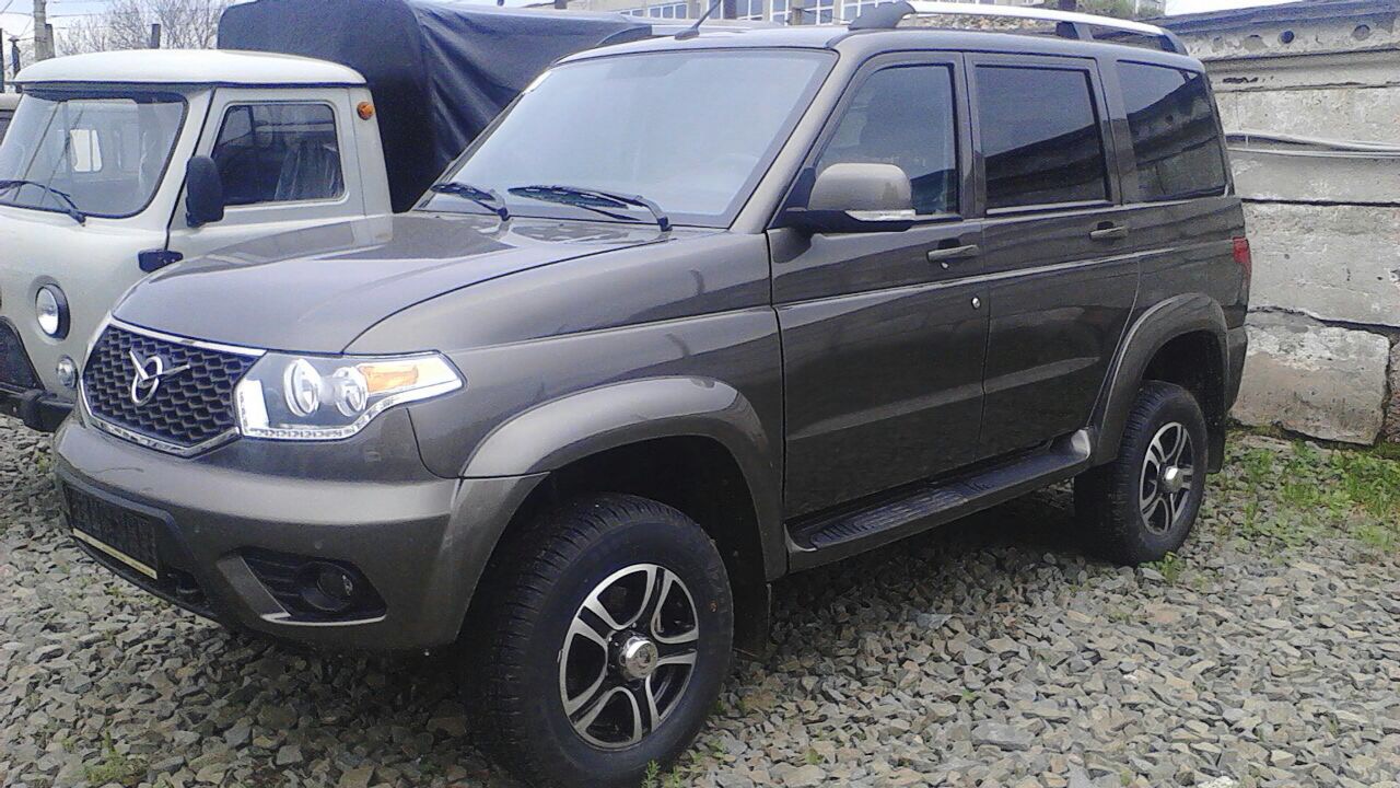

Dr_XXL
Из заводских допов - дополнительная печка, эбешпехер, блокировка заднего дифференциала
Jumanji
Цитата(Dr_XXL @ 16.5.2017, 10:50) *
какова итоговая цена получилась?
Dr_XXL
1 133 000р. Как на официальном сайте. Цены производителя актуальны до Улан-Удэ. Дальше на восток уже дороже, для Магадана наценка составляет 141 000р.
P.S. Машина в Барнауле у дилера стоит.
