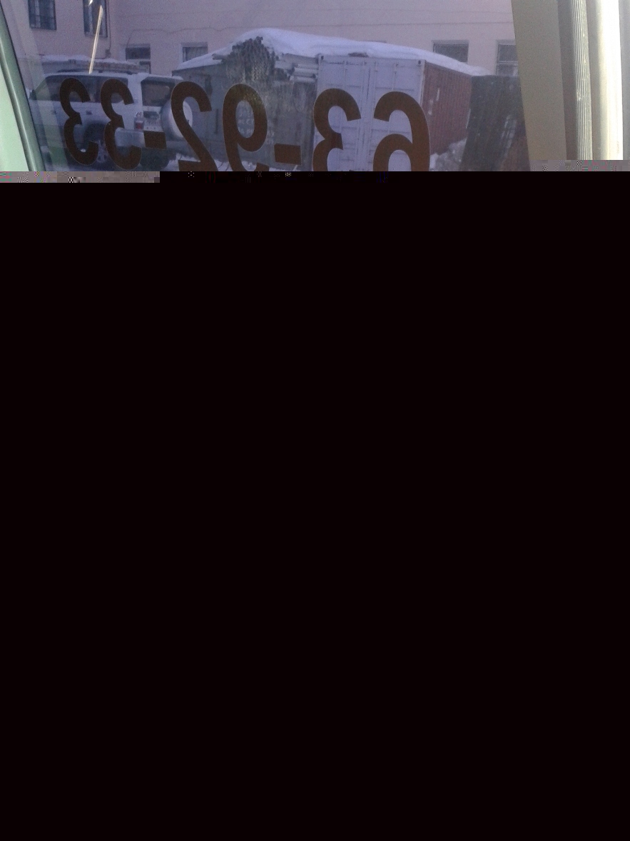

1. открыть дверку багажника и заглянуть в багажное отделение Нажмите для просмотра прикрепленного файла

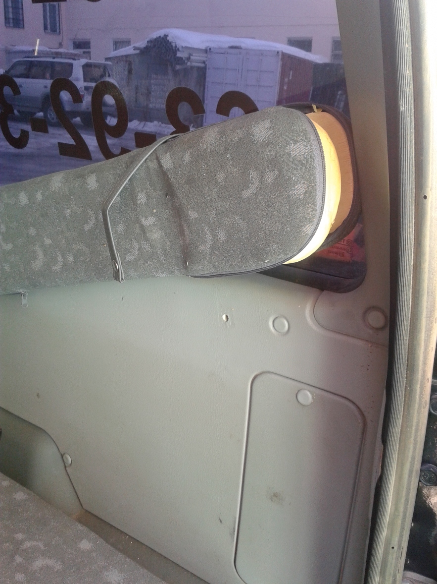

2. опустить сиденье и увидеть люк в обшивке, через который будет производиться операция по замене лампочки Нажмите для просмотра прикрепленного файла
3. т.к. люк в обшивке заблокирован спинкой от сиденья, надо эту спинку убрать. Для этого на спинке с каждой стороны есть молния, которую необходимо открыть и отодвинуть паралон в сторону, где можно увидеть болт под крестовую отвертку, который держит спинку Нажмите для просмотра прикрепленного файла
4. т.к. я уже проделывал данную операцию уже не в первый раз, то болты у меня затянут не до одури и позволительно открутить только один болт, а затем просто приподнять одну сторону вверх. Болт при этом доставать не рекомендую, т.к. на нем с обратной стороны спинки крепится лямка, которой пристегивается сиденье Нажмите для просмотра прикрепленного файла
5. теперь ничто не мешает аккуратно открыть люк, не сломав при этом клепки. Я достал верхнюю клепку, и отодвинул люк в сторону, места много Нажмите для просмотра прикрепленного файла

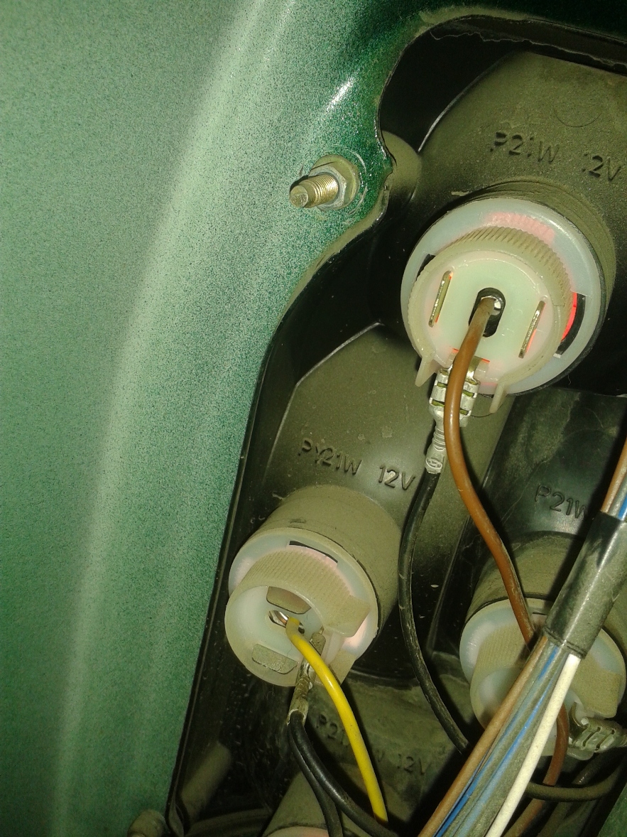

6. доступ к тыльной стороне плафона есть, теперь только нужно определиться, какую лампочку надо поменять Нажмите для просмотра прикрепленного файла
7. достаем сгоревшую лампочку Нажмите для просмотра прикрепленного файла
8. вставляем новую Нажмите для просмотра прикрепленного файла
