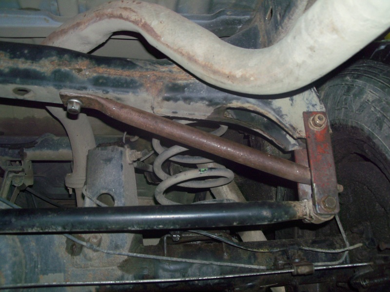

Товарищи! Приподнял машину маленько, сантиметров на 7, и появилась необходимость удлинения поперечной тяги (мост развернуло в сторону). Знает кто нибудь как можно не дорого изменить тягу на регулируемую. Вариант есть в принципе, токорь готов взяться и просит 3 т.р. Может есть другие варианты?

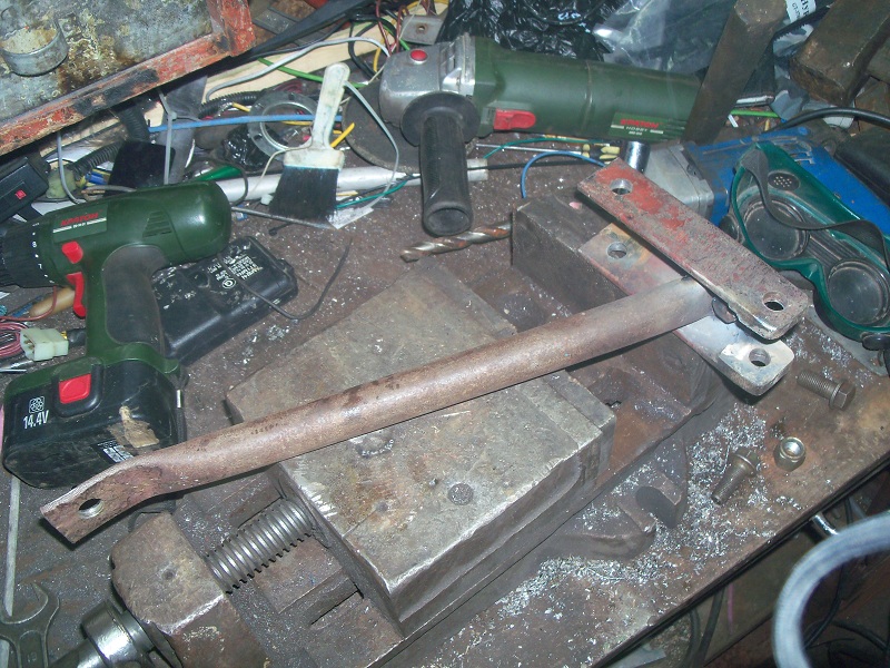

artjom998, хотел вчера написать, но Мегафоноинтернет молчал как рыба об лёд. Вобщем я вопрос с панарой я решил так.
На фото Сурф, не знаю прокатит ли с Патриотом такая конструкция, я его снизу не видел. Но думаю можно пристроить похожую конструкцию и на него. По работе часов пять (с установкой) ушло, токарь тут не нужен, платить никому не надо. Главное дружить со сварочником и иметь в наличии хорошую дрель с острыми свёрлами.
custo
Извините, но на вид залипуха какая-то... Отдайте уже токарю три тысячи Имхо конечно..
STARGAZER
custo, мне токарь мог распилить панару бесплатно, он мой сосед по гаражу.
А эту, как вы говорите залипуху посоветовал сделать Гурей Андрюха с Маски скорби.
Этого человека знают многие в городе. Если он вам знаком, прокатитесь и спросите о минусах разрезаной (регулируемой) панары. Я например отношусь с уважением к знаниям и опыту этого человека, поэтому нисколько не сомневался в его советах.

Ну как говорится и на Андрюху бывает проруха, я всего лишь сказал, что на мой взгляд смотрится как залипуха, то есть надежности не внушает.
STARGAZER
custo, это потому что покрасить не успел. Я сфотал её за сутки до продажи, а катался с ней месяца два-три до этого. С резаной панарой сильно болтает корму, только не спрашивай почему, это геометрия за пятый класс. smile.gif

p.oleg
на такой "залипухе" кинематика работы подвески более правильная чем на разрезной панаре
Дейчтвительно лучше одать токарю и сделать разрезную панару.
На Птриоте она спереди и такой и должна по жосче быть.
иначе руля ловить будешь

Ребята,да дело не в токаре,дело в геометрии работы подвески при условии лифта машины.Тяга панара должна быть максимально паралельно оси моста(балки) что позволяет держать мост при работе подвески в одной плосткости.Если вы задрали машину на пару дюймов то пофиг,а если больше или гораздо больше то надо чтобы тяга была не только длиньше но изменился угол её работы.При условии такого кронштейна тяга опускается на размер лифта и геометрия сохраняется как с завода.

STARGAZER, спасибо за совет, рассмотрю вариант, предложенный вами.
VITOLD
STARGAZER, это на Датсуне делал? Не могу понять, пластина между собой с трубой сварены? В месте где раньше крепилась панара втулка стоит?

VITOLD, это 185-й Сурф с пружинами от 80-го. Втулку ставил, труба к швейлеру прикручена болтом и после от нефиг делать ещё обварена. С другой стороны труба насквозь прикручена болтом, варить в том месте не стал чтобы была возможность вернуть всё на место. Могу завтра ещё фоток забросить, сейчас я не дома.
Это не пластина, это швейлер. Фотки другие есть, завтра закину
VITOLD
То есть ставил пружины от 80ки(дизель или бензин?) и переставлял панару( на вид там 10 см примерно), это пружины дают такой лифт?
STARGAZER
VITOLD, да, это передние пружины от 80-го. Они по посадочным местам подходят один в один на зад 185-му Сурфу. Там меньше 10 сантиметров, я постараюсь вечером нарыть фотки самой машины после лифта.
