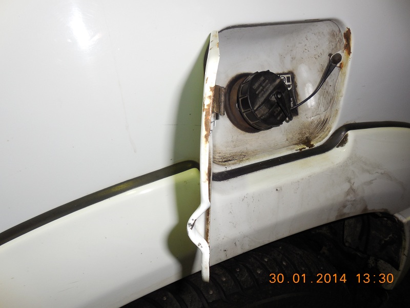

Крышка бензобака с левой стороны немного поржавела т.к. из за сломаного крепления её погнули чтобы она не оставалась в открытом состоянии. Немного деформировавшись она входила в зацепление с кузовом и не открывалась, в результате чего в месте трения появилась рыжуха.
Нажмите для просмотра прикрепленного файлаНажмите для просмотра прикрепленного файла Нажмите для просмотра прикрепленного файла
Крышка бензобака справа в удовлетворительном состоянии.

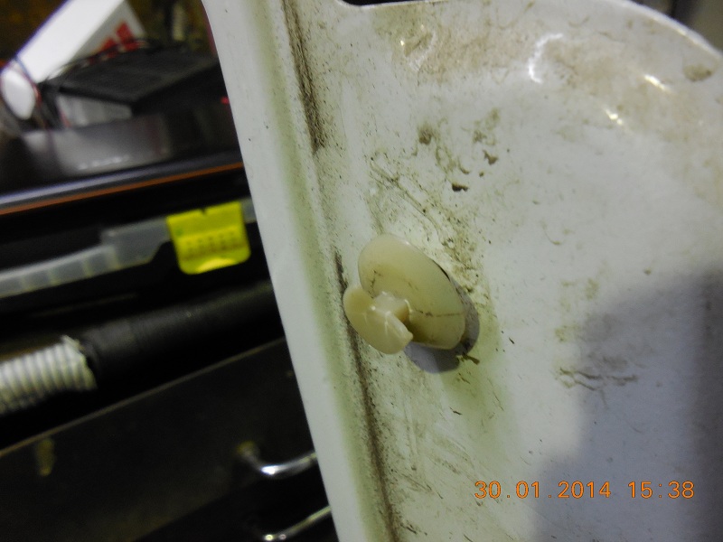

Петли задней двери расположены снаружи и стали немножечко рыжими. В одной из петель вкручен болт, следы ремонта.

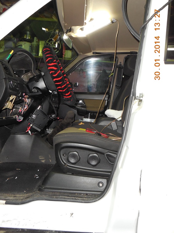

В салоне криминала не много. Разве что торчащий посередине дверного проёма руль и странное смещение сиденья водителя за боковую стойку кузова.

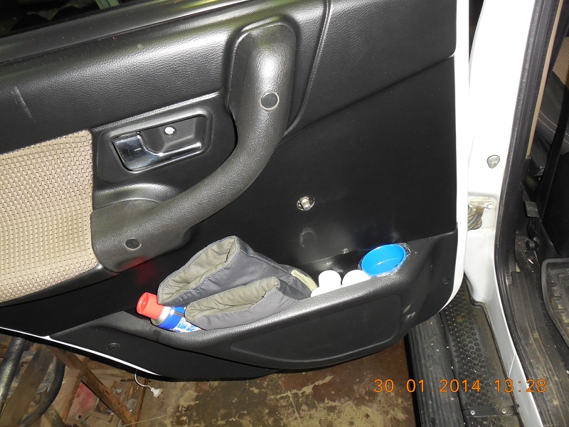

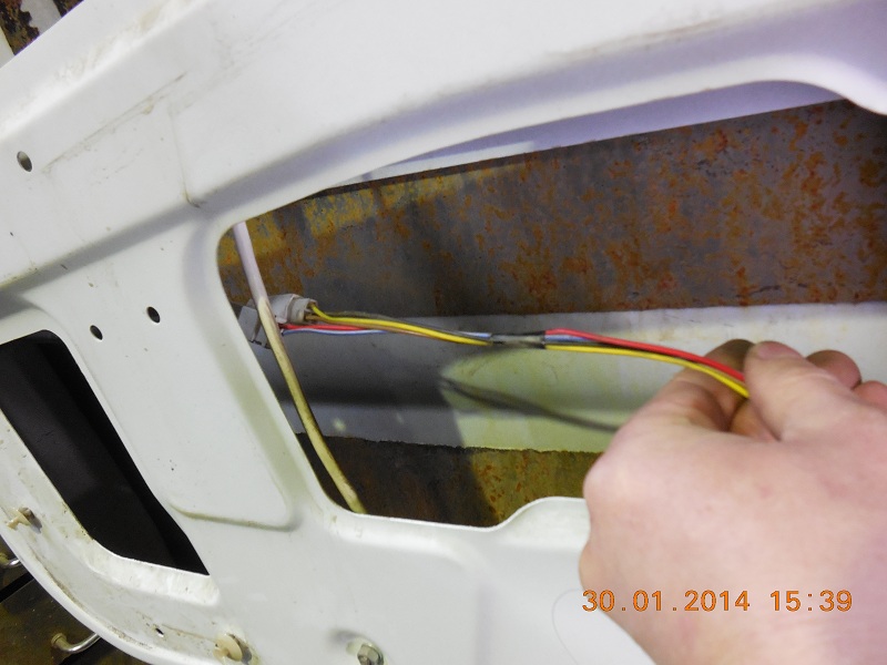

Для обнаружения одного из проводов пришлось разобрать обшивку водительской двери, ни одна из защёлок не осталась на обшивке как это положено. Вместо этого они частично раскрошившись остались в металлической части двери. Конструкция дверной обшивки не подразумевает возврата защёлок на место разумным способом, поэтому пришлось использовать старый провереный в русской технике САМОРЕЗ.

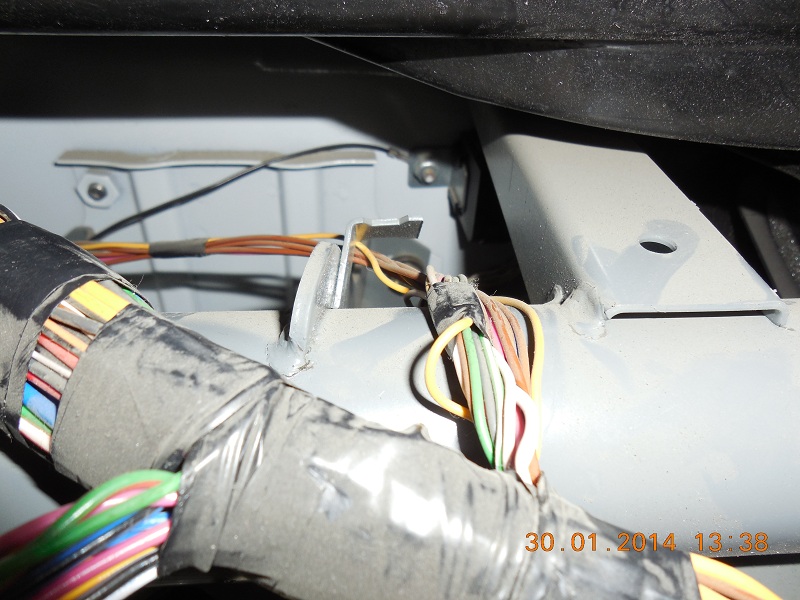

Внутренность двери заставила ужаснуться. Вся проводка находящаяся в ней просто валяется внутри ничем не прикрытая и никак не закреплена.

Неясно происхождение непрокрашеных участков внутри двери, но сквозная коррозия в этих местах года через три я думаю даст о себе знать.

Задняя дверь пассажира не смотря на комплектацию Лимитед, электрического стеклоподъёмника не имеет
Концевики дверей в стиле Дискотека 80-х. По левому борту оба не работали, пришлось разбирать и чистить.

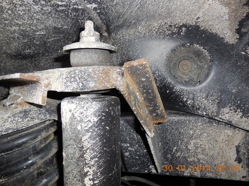

Переходим к подвеске. Она как говорят в этой теме наипрочнейшая и никогда не ломается. Вот только не понятно зачем приварен уголок на верхнюю часть крепления амортизатора и пружины. blink.gif
Тормозной шланг при полностью вывернутом руле сгибается на излом. С обратной стороны просто вытягивается. Хочу от себя отметить, что это очень важная часть подвески и при обрыве шланга можно очень быстро вознестись к Аллаху

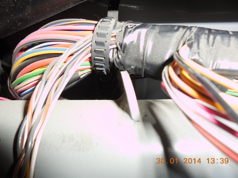

За щитком приборов я увидел лежащие непосредственно на металле ohmy.gif (местами внатяг) провода. В некоторых местах проводка притянута хомутом на металл, который расположен торцом вверх. В этих местах обязательно будет порез и замыкание, но это скорее всего произойдёт за пределами гарантийгого срока.
Нажмите для просмотра прикрепленного файлаНажмите для просмотра прикрепленного файлаНажмите для просмотра прикрепленного файлаНажмите для просмотра прикрепленного файлаНажмите для просмотра прикрепленного файлаНажмите для просмотра прикрепленного файлаНажмите для просмотра прикрепленного файла
Висящие и неприкрытые провода в этом автомобиле через какое то время перестали меня раздражать, привык.
В этих местах была наклеена заводская "виброизоляция"
Под воздействием солнца она ра ссыхается и сыпется.
У меня тоже так же было, но пой ней было прокрашено.
Начальник, у меня по физике двойка была. Объясни не сочти за труд, каким образом солнце и его лучи воздействуют на внутреннюю часть двери, и почему в этих местах у японских машин ничего не отваливается даже спустя десять лет? А в УАЗе получается ра ссохлась за два года? Чудеса бля ь. Проводка у тебя в дверях тоже валялась как попало без гидроизоляции?
Начальник
Плитка на кастрюлю тоже с наружи греет а не изнутри, вода как то закипает.
Да с проводкой было тоже самое переделывал где можно было.

  Столько фото и замечаний. Большие требования к  такой машине и за 830тыс. .Провода? Вообще за почти четыре года я не в курсе .что может быть с электрикой. поменял один предохранитель на прикуривателе, замкнул переноской, на прошлой неделе первый раз открыл лючок с ними. провода  нигде не перетираются, вообщем у меня всё в контакте всегда, пока. Центральный замок. ну я не вкурсе .что китайский. вообще открывается всегда. Замки дверей, один раз побрызгал WD и всё. Петли дверей, чуть порыжели и в таком состоянии и сейчас, всё работает. Защелки на обшивке, ну к чему саморезы, эти защёлки есть в магазинах, один рубль пакет 100штук, ломайте  и вставляйте новые. На фишку под резинкой ничего не льётся и непрокрашенные участки дверей у меня ещё и ржавчиной вообще не взялись, а это я увидел сразу потому как меняли при мне моторчики подъёмников по гарантии. И от лени не стал красить, и не нужно. Стеклоподъемники  сейчас есть на всех дверях "Патриотов"Лимитед, как и подогревы всех сидений, Вы уточняйте какого года была та машина, на моём 2010 тоже только два стеклоподъёмника. Тормозной шланг? Уж как я ездил, ну не знал,задумался, залез под машину и никакого криминала не заметил., давно бы уже что-то произошло. Уголки на амортизаторе и пружине? да у нас полно чудиков которые считают себя умнее конструкторов завода вот и самодельничают, а может и по трамплинам прыгают. Где там какие провода лежат, гарантийный срок уже полтора года вышел, ничего не замыкает и вообще не слышал о таком. А виброизоляция, а точнее наверно шумоизоляция дверей отвалилась после первых морозов и загремела, ну вытащили её и выкинули, она вообще не нужна, кстати тоже это сделали по гарантии.
STARGAZER
Alexov, да, ты правильно заметил у меня к машине за 830 тысяч огромные требования. Потому что за эти деньги до введения заградительных пошлин я мог купить два 10-летних Сурфа и не разглядывать этот трипер в дверях и ржавчину на петлях задней двери. Сейчас дай Бог одного японца купить за эти деньги, ито вряд ли. Зато из каждого утюга поют песни про чудо Патриот, счастье божие, гордость России и надежду отечественного автопрома. Что он из себя представляет я думаю вполне понятно из моего поста с фотографиями. Надеюсь люди которые хотели купить это ведро задумаются и сделают соответствующие выводы. Потому что новая машина (ведь это является якобы плюсом и на это делается огромная ставка) не должна иметь таких проблем которые видно на моих фотографиях. НЕ ДОЛЖНА!!!
Если ты не знаешь как перетираются провода об металлические части кузова, то это очень хорошо. Значит не сталкивался просто. Хотя мне почему то кажется что даже если столкнёшься, то как и большинство владельцев Патриота никогда никому об этом не расскажешь. Поверь мне в этих местах они обязательно перетрутся, это вопрос времени. Я восемь лет занимаюсь ремонтом автомобилей и видел последствия такой раскладки электрокабелей в салоне автомобиля. Про защёлки обшивок дверей ты прям америку открыл тут для меня. Оказывается их можно покупать в магазине и вставлять обратно. Спасибо тебе брат, я за восемь лет разборки/сборки салонов автомобилей и предположить такого не мог. Ты брось пожалуйста мне в личку свой номер телефона, я позвоню когда Патриот приедет покажешь мне как это делается конкретно на Патриоте. Видно же на фотках что они одноразовые, видно же что отверстия глухие и у них нет прорези для вставки защёлок. Смешно ей богу.

motk
STARGAZER,
на каких авто? то есть это проблема не только Отечественного автопрома?
STARGAZER
Цитата(motk @ 3.2.2014, 1:01) *
STARGAZER,
motk, это проблема кривых рук, за которыми мне приходилось что либо переделывать в разных автомобилях.
Если проложить проводку сигнализации или аудиосистемы непосредственно на металл, то в этом месте она обязательно перетрётся и замкнёт на массу. Последствия? В лучшем случае выбьет предохранитель, в худшем приедут пожарные (тоже сталкивался smile.gif ) и хорошо если вовремя.
Ведь не зря глупые японцы уматывают жгут проводов в изоленту, одевают на него пластиковую гофру и только после этого через пластиковый крепёж цепляют на кузов, такая констррукция служит годами, не побоюсь этого слова Десятки годов. Я сделаю фотографии и выложу сюда, чтобы люди увидели как это должно выглядеть если сделано по уму и с соблюдением норм безопасности.
Я не ругаю Отечественный автопром, я критикую то, что сделано через жопу на отъе.......ись. Сделают хорошо, сам лично куплю и буду пользоваться, а пока мы имеем то что имеем. Слава Богу у меня есть возможность посмотреть и пощупать то, что мне выставляют альтернативой японским машинам. К сожалению отдать за это изделие 830 тысяч заработанных мной пока я не хочу.
   Да я даже не рискну с Вами (обратите пожалуйста внимание -не тобой) даже спорить на тему устройства "Патриота". Вы наверно действительно очень серьезный специалист в области частых ремонтов подержанных автомобилей. Тут уж мне "чайнику " спорить не о чем, хоть и 20 лет водитель, но и только, ремонтировать не умею. И рассуждаю как "чайник", почти четыре года ничего не сломалось- значит хорошо, и не лазию никуда пока не поломается, вот и не знаю таких "жутких" подробностей про свой автомобиль. И видел я 7-летний "Патриот", но Вам что про это, всё равно не поверите, все стереотипы и предвзятость. А вообще купив  своего "Патриота" я не попобоюсь громких фраз- я испытал чувство радости за наш автопром, всё по сравнению с тем Уазом большой шаг вперёд и это только начало, за последующие 3 года было много изменений к лучшему, мне сейчас хочется купить новый, и возможности есть, но ведь и этот  не огорчает, да и прогресс налицо, поезжу ещё годик, уверен будут ещё лучше машины. А огорчаться что Вы не можете сейчас покупать за копейки подержанные иномарки не стоит, я раньше покупал, не огорчаюсь, просто наверно пришло осознание того ,что  у меня вообще-то российский паспорт, и не стоит так цепляться за импортное старьё, может хоть где-то хоть своим рублём поддержать своего производителя. Кто-то это сделает осознанно, таких меньшинство, а кого-то надо и подтолкнуть, и не сразу всё делается, и не сразу у нас будут суперкары, а может и вообще не будут, но лучше будут точно. Главное что свои. И прощу я этой машине и мелкие и возможно в будущем и крупные проблемы потому-что это прежде всего НАША машина. И мне вообще в дикость все издёвки над этой машиной, вроде все  в одной стране живём, а своё же поносите почём зря, не замечая явных улучшений, всё один негатив.
  А защёлки продаются в автомагазине напротив "старой" школы-магазина., 50 рублей пакетик\100штук. Вся обшивка на них держится и цвета они разного под цвет обшивок, и они действительно одноразовые.
