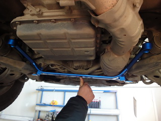

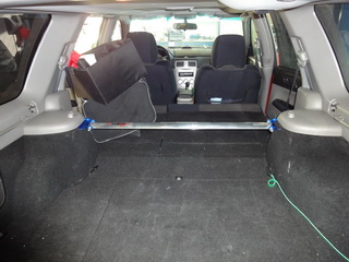

Распорки бывают как двухточечные, так и с дополнительными точками крепления:
Распорки ставятся не только на передние и задние стойки, но и много еще куда. Смотрим на картинку ниже:

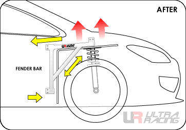

Распорки в крылья:
При прохождении поворотов также возникают усилия, изгибающие стаканы стоек вверх-назад, при этом происходит изменение угола продольного наклона оси поворота колеса автомобиля - кастора. Кастор влияет на стабилизирующий момент и на изменение развала колес при повороте руля. Чем больше кастор, тем больше стабилизирующий эффект при вывернутых колёсах. При повороте в одну из сторон, одно из колес стремится приподнять шасси, другое же само приподнимается. Таким образом, для поворота колес необходимо не только преодолеть силы трения, но и затратить некоторое количество энергии на приподнимание шасси. Благодаря этому, и выше описанным боковым силам, водитель может «чувствовать» автомобиль.

Распорки в крылья не допускают изменения кастора, и тем самым делают управление более стабильным.
