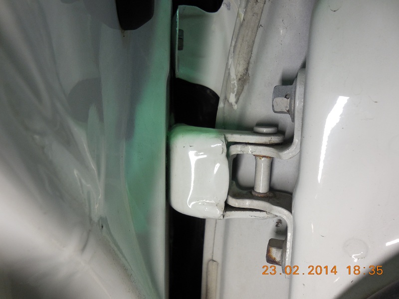

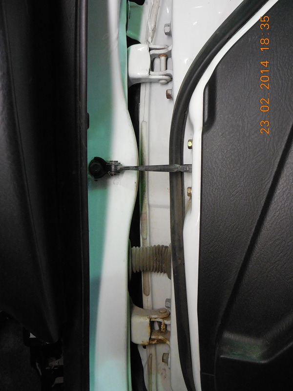

Перейдём в салон. При открытых дверях подёргайте их за наружную ручку вверх, убедившись в отсутствии люфта. При наличии этого люфта (провисании двери) последняя закрывается с повышенным усилием. Излюбленным методом маскировки этого дефекта в народе является подкладывание шайб под дверную петлю, в отсутствии которых тоже стоит убедиться.
Обратите внимание на стыки порогов и боковин в области нижних петель передних дверей это характерные места образования коррозии. Чуть выше упоминалось о необходимости осмотра из салона упорной площадки троса сцепления. Для осуществления этого плана вам придётся, используя фонарик, заглянуть в район педального узла. Находясь в этой неудобной позе, проследите путь троса сцепления от верхнего края педали до моторного щита. Здесь вы можете обнаружить следы сварочных работ. Если их нет, нажмите на педаль сцепления рукой (не забыв затянуть ручной тормоз, если он, конечно, работает или принять другие меры для предотвращения движения освобождённого автомобиля) и убедитесь в том, что при сильном нажатии опорная площадка троса остаётся неподвижной.
