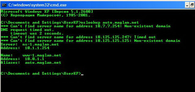

по локальному адресу auto.maglan.net вышла такая картинка Нажмите для просмотра прикрепленного файла

GOLLANDEC, правильно я полагаю, что ping 10.0.1.1 отдаст нам имя www-1.maglan.net в первую очередь, а уж потом соизволит отозваться его алиас auto.maglan.net ? проверь, пожалуйста.
и наличие нескольких ДНС-серверов пока что, вижу, подтверждается. Несколько настораживает, его и один-то грамотно настроить может не каждый кустарь, а уж образовать цепочку и чтоб она еще корректно работала.... сомнительно-с.
пробуйте с хостами, хоть этот фактор исключим.

GOLLANDEC
Торонага, погодь, просто пинг сделать этого адреса? он просто пишет время передачи пакета и все, как правильно сделать?

не, неправильно я написал, пинг по айпи не вертает доменное имя, а вот наоборот, пинг по имени обязательно вернет айпи-адрес.
хм-м-м, не проверим мы так.
а попробуй nslookup 10.0.1.1 чего скажет.

вторая и первая просто пингНажмите для просмотра прикрепленного файла
как трассер сделать? или как правельно до нужного айпи?
