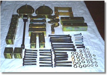

Второй путь известен и заключается для форестера в установке «проставок» между кузовом и силовыми элементами подвески, именуемыми «подрамниками», а также задним сайлентблоком передних рычагов.
Но в данной теме я не буду его расписывать, потому, что тема не о нём.

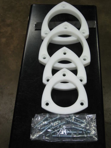

Способ первый, чаще всего называемый «гражданский лифт» - установка проставок на верхние чашки стоек. Этот способ пожалуй известен всем и распространён максимально. На сегодняшний день такие проставки изготавливаются уже в промышленных масштабах.
Они бывают двух типов. Первый представляет собой кольцевой вкладыш, одеваемый сверху опоры, шпильки в которой меняются на более длинные.
Второй тип – «катушка». Как видно из рисунков, эта проставка также одевается поверх стойки. Но к стойке она крепится с помощью родных шпилек верхней опоры, а к кузову с помощью шпилек, установленных в верхнюю плоскость этой проставки.

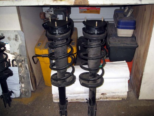

Способ второй. Увеличение длины (высоты) элементов: пружины и амортизаторной стойки.
На сегодняшний день известно, что для форестера выпускают удлиненные, усиленные пружины несколько производителей: Dobinson, Ironman, King Springs. С этим как бы всё предельно понятно и ясно. Остаётся лишь придушить животное, душащее свербило.
Более длинные аморт. стойки. Для форестера их никто не выпускает. Но на то и дан человеку ум и смекалка, чтобы решать различные задачи. И надо сказать, что рожден уже целый вагон решений, сочетающий в себе следующие элементы: удлинение штока, удлинение корпуса стойки, перенос чашки под пружину, использование аморт. вкладышей с более длинным штоком, либо установка аморт. вкладыша выше стандартной высоты (ч/з проставку).
Вот и вся теоретическая часть. И в заключении оной я лишь озвучу, что свой выбор я сделал в пользу лифта подвески путём установки лифт-пружин Ironman и удлинения штока аморт. стойки. Именно этот частный случай я и опишу далее в подробностях.
