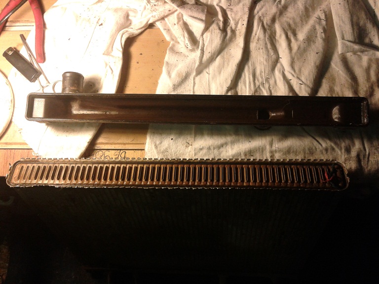

у меня он крепится на 2х болтах с верху, кожуха вентилятора у меня нет и на коробку идет свой радиаор поэтому в основном трубки для декстрона пусты.
как видиш он засран капитально, начинаем колдовать.
Верхняя крышка (как и нижняя) заклепаны, отверткой акуратно поддеваем усы и отгибаем, затем догибаем бокорезами.
затем снимаем крышку
подключаем в нижнюю крышку воду, напор средний, и масляным щупом начинаем прочищать соты без фанатизма конечно
к слову у меня работали тока по читыре соны с концов, а все остальное было забито накипью. сборка в обратном порядке. удачи
