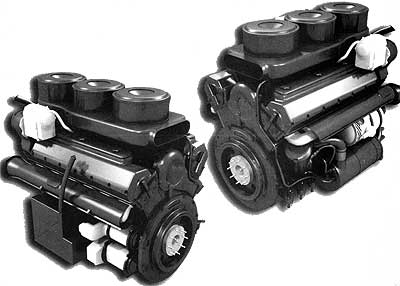

Двигатель 5ТДФ устанавливаемый Т-64Б аналогичен установленному на Т-64А. В ходе серийного производства танка производилось постоянное совершенствование танка и повышение его надежности. Гарантийный срок работы 5ТДФ с 01.01.74 г. - 400 ч, а с 01.01.76 г.-500 ч.
