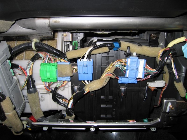

После снятия бордачка видим технологическую заглушку которая вырезается канцелярским ножом за 5 минут.

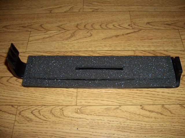

А вот и она (черненькая) уже вырезанная, состоит из 2-х частей

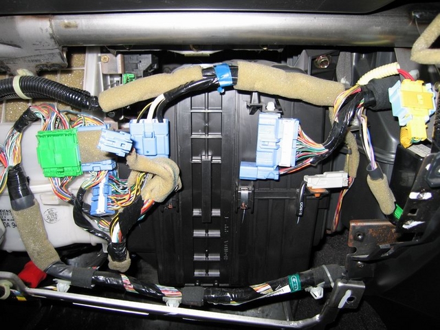

Глубина от задней стенки до края отверстия 280 мм.
Посадочная высота для фильтра составляет 205,5 мм. Мерил трубочой от Coca-Cola (205 мм. входит свободно)
