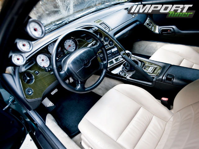

В салоне жизнедеятельность мотора отслеживается при помощи датчиков A’PEXi, вмонтированных в специальный подиум, и спидометра с тахометром. Очень важный момент, если ваша машина турбирована. Кроме того, это может развлечь вас в пробке. Дополняют картину буст-контроллер Blitz SBC i-D, синхронизированный с ваттметром, и турботаймер, следящий за охлаждением турбины после горячих заездов.
