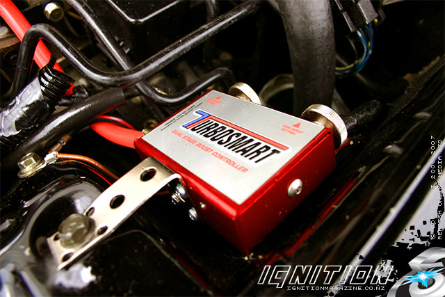

Контролировать весь процесс было поручено более чем компетентному в этом вопросе блоку Haltech E6k, который после небольшого вмешательства мастеров из Japanese performance настроили на внушительные 462 л.с. при давлении 1,17 Бара. Напоминаю, настройка производилась с учетом использования машины на гоночном треке, а значит потенциал у нее намного больше, стоит Шейну лишь захотеть…

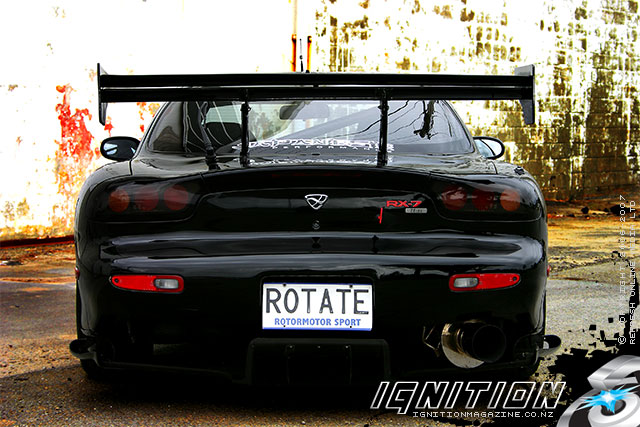

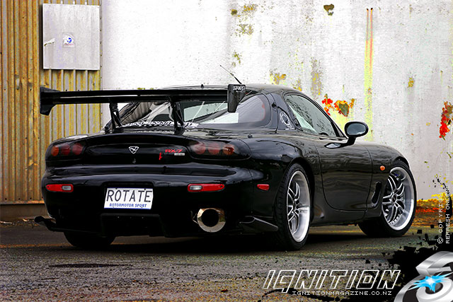

Экстерьер же, оставаясь лощеным, даже не пытается скрыть потенциал этой RX-7 и ее недобрые намерения. Благодаря альтернативному переднему бамперу, передней оптике и капоту авто выглядит так, что даже Бэтмен таким гордился бы. В задней части заводской спойлер уступил место Т-образному антикрылу с большей прижимной силой. Те, кто останется позади, смогут так же полюбоваться шикарным карбоновым диффузором.

Бустконтроллер Turbosmart Dual Stage
Диски 18х8 DTM
Резина Goodyear Eagle F1
Задний диффузор
Расширяющий боди-кит LM1
