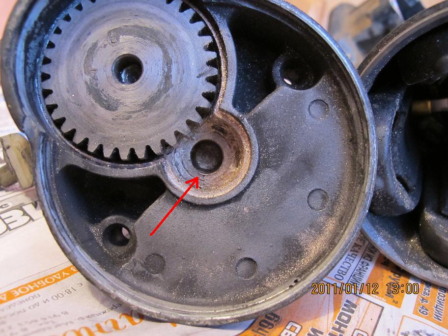

Разбирается легко, сложного ничего нет . При разборе обнаружил вот что. Вал якоря стартера вращается в бронзовых втулках. С одной стороны втулку почему то слегка проело валом, видимо из за высохшей смазки. Видны желтенькие опилки вокруг. Отверстие стало овальным.

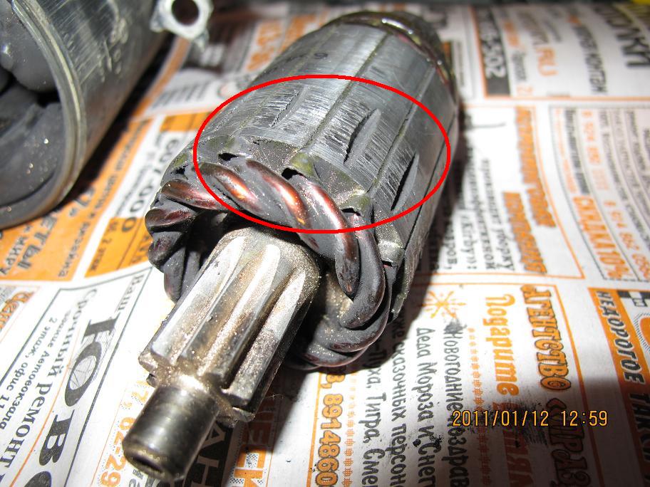

Из за этого якорь стал цеплять и шоркать статор, о чем свидетельствуют след на статоре и потертости на по кругу якоря.
Учитывая сильнейшее магнитное поле , крутиться стартеру было очень трудно, и звук был соответствующий.

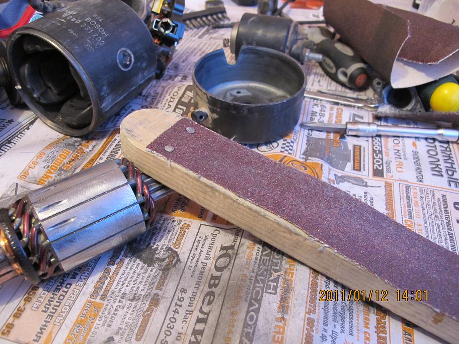

Теоретически надо поменять крышку на новую, думаю заказать где нибудь на екзисте, а пока с помощью этого девайса
путем несложных манипуляций туда сюда произведена опиловка якоря до полного удаления следов контакта. На статоре на всякий случай тоже обработал наждачкой.

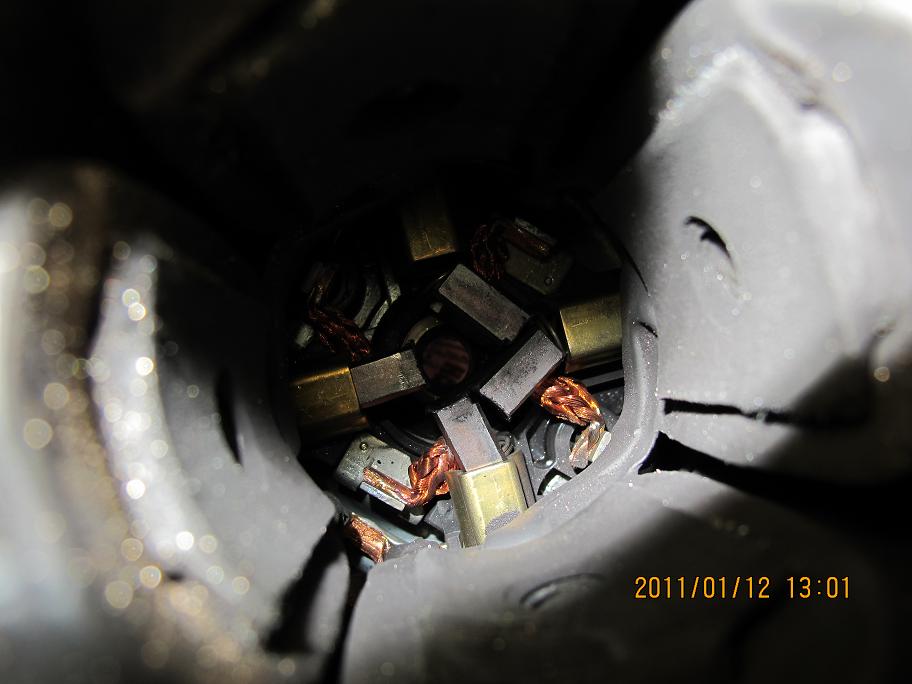

Щетки еще вполне рабочие.
