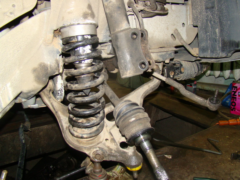

Я начал с передка. Перво – наперво ослабиваем все салейнблоки как с переди, так и с зади (чтобы не забыть) ... откручиваем тягу стабилизатора от ступиц, домкратим и ... снимаем колесо, откручиваем супрта, рулевую, снимает стопорное кольцо с привода.... А теперь... подставляем один домкрат под нижний рычаг (хорошо ставим!!!) и откручиваем гайку с шаровой и два болта со стойки... Аккуратно !!!!! очень аккуратно опускаем домкрат и обновремено вытягиваем гранату привода из ступицы. В самом конце (низу) граната выйдет со шлицов и одновремено выпадет из щаровой нижнего рычага. Опускаем дальше домкратом и пружина выпадает. Всё.
Совет: пока будете работать,во избежании «геморроя» обмотайте тряпочкой гранату привода и накройте ступицу от поподания всякой гадости.
Далее ... откручиваем газовым ключём отбойник... прогоняем резбу ... накручиваем увеличитель... сам отбойник и ставим.
Центррирующую резинку под пружиной оставляем... на нее ставим проставку (коёмкой вниз)... и саму пружину. Подтягиваем нижний рычаг вручную.... подставляем домкрат и всё в обратном порядке.
