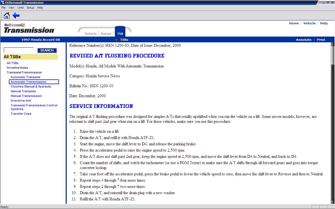

Начну с предистории. Давненько тут на форуме общались по поводу замены масла на стенде(типа 100%) http://accord-russia.ru/showthread.php?t=4143&page=3 . Я поменял на стенде, уважаемый man-at-work говорил что не стоит этого делать, мы спорили :smile3: Я утверждал что ничего страшного, он обратное. Снимаю шляпу перед ним, все что он и говорил случилос.... коробка умерла.
