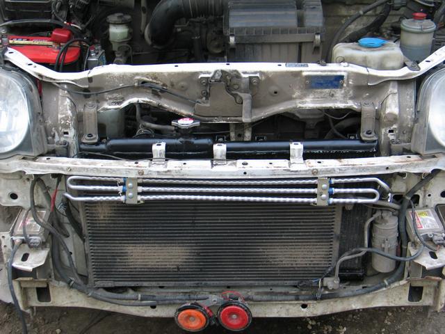

Вот к слову, что нашел на дроме:
в магазине запчастей "ГАЗ"
заходишь просишь:
1. радитор охлаждения масла Газелевский (сделан из дюралюминивой трубки свернутой змейкой в три ряда с шагом примерно 3 см, длина радиатора около 80 см, как раз по размеру наших радиаторов ОЖ и кондера). Должен уже идти с креплениями.
2. Шланг маслостойкий длиной 1-1,5 метра.
3. Хомуты 4 шт.
Для того чтобы его поставить на место. Снимаешь бампер передний у машины. Перед радиатором кондея, в нижней части, закрепляешь новый радиатор, крепко, через резиновые уплотнения. Нужно закрепить настолько крепко чтобы избежать вибрации и свободного хода радиатора. Затем нужно проложить маслянные магистрали из нового шланга, от радиатора до места подсоединения с коробкой. Когда их проложишь и они у тебя будут готовые к подсоединению (т.е. отрезаны по размеру, хомуты надеты) с коробки сначала отцепляешь родной нагнетающий шланг и прицепляешь быстренько новый (эти шланги должны подходить с правой стороны радиатора если смотреть по ходу движения). Затем заводишь машину ждешь когда из выпускного шланга нового пойдет масло и быстренько его прицепляешь к коробке, предварительно отцепив родной. Потом вытаскиваешь щуп, доливаешь масла туда около 100 грамм и вуаля. Все готово.
Родные шланги никуда не вздумай выкидывать и т.д. Осенью перед наступлением холодов их лучше поставиить на место и подцепить. Т.к. зимой будет актуален вопрос подогрева коробки. Ну если у вас зимы лютые от -15 градусов и ниже. А если нет экстремальных температур то тогда смысла нет, так и езди.
А весной опять шланги перекидывай.
В Москве их полно, называются они TRANSCOOLERы.Они реально продляют жизнь коробок.Рабочая темп. коробки 75-85 гр. цельсия не более. Ставится перед радиаторами, в разрыв магистрали охлаждения масла
АКПП,последовательно с основным который встроен в радиатор двигателя.
один чувак вставил краники от КАМАЗа ,которые подают масло на муфту вентилятора двигателя.Схема установки прилагается с хомутиками,шлангом и приблудой для установки.Цена вопроса-1200 руб.

ИМХО будет сильно падать давление масла... и так этот доп. радиатор дает падение давления примерно 0,5-0,8 очков. Но компенсируется тем что масло более прохладное и погуще.
Только если через кран-тройник цеплять чтобы потом с перестановкой не мучаться...
повернул кран и раз зимний режим через штатный...
весной кран повернул и масло через дополнительный побежало...
А краники не съедят ещё 0,2-0,3 очка? Ведь сечение у него думаю будет меньше.
Очень интересная тема,но я дошел до этого сам почитав немного в другом месте.Замутил это дело пару месяцев назад,поставил маслянный радиатор с УАЗа.
Весной поставил таки. Так при очередной замене масла запаха гари небыло совсем, жижа слилась довольно розовой и на пробке стружки почти небыло.
