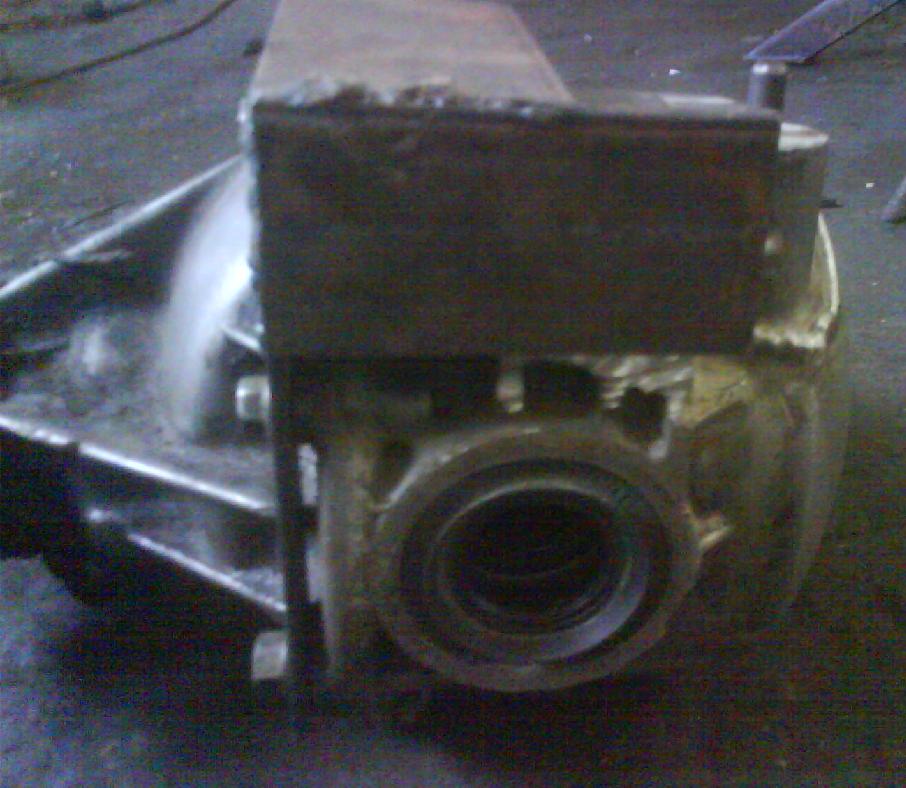

На пониженой передаче медленно двигался в перед, протаптывая себе колею. Подзавяз, включил заднюю, отъехал, включил переднюю - чуть вперед, включил заднюю: УДАР - НА! И не едет больше. Вышел - глянул - крутится одно заднее колесо. Заглянул вперед - вот оно горе. Редуктор на земле, привод развалился.
ВСКРЫТИЕ
Вскрытие показало - вырвало центральное крепление вместе с куском корпуса редуктора, сломало крепление на хвосту редуктора. А также оказалось, что он уже был когда-то варен.
ВЫХОД
Искал отдельно корпус - так и не нашел. На ДРОМЕ прочитал, как восстановить и усилить крепление хвоста, а центральное крепление, по совету однополчан, отвес местному кулибину (с буквы Х..) аргонщику заварить. И вот вроде всё готово, можно ставить и ехать. Да не тут то было! Не проходит и месяца - БАЦ! Абсолютно та же ситуация - на пониженой, в сугробе, при переключении скорости снова ломает. Тока на этот раз центральное крепление, без корпуса.
И тут разразился гром, и взяла меня злость, и вороны вскружили на до мной.. да чего это я!;)
ДИАГНОЗ
Как в какой-то степени доктор в этом направлении, диагноз таков: хвост редуктора изначально крепится к одной точке, через подушку к балке. Подавая нагрузку в виде крутящего момента на редуктор, при движении вперед (под нагрузкой) хвост поднимает вверх (иногда даже кардан начинает задевать глушитель), а соответственно при движении назад - вниз, что и "заламывает центральное крепление". А в моем случае, переключая передачи с задней на переднюю происходит небольшой рывок (коробка автомат), который на пониженой передаче усиливается в несколько раз, да еще с дизельным мотором, у которого крутящий момент на холостом ходу по круче будет, чем у бензинки. Вот она - причина обрыва креплнеий! А не дай бог, нада раскачать в грязи! Вот они - бешеные нагрузки на редуктор, точнее его крепления.
ВЫХОД
Я сделал так:
Крестиками обозначены места, где сверлятся отверстия:
при восстановлении корпуса, крепление, либо его остатки срезаются болгаркой под ноль, а в просверленые отверстия, которые должны совпадать с отверстиями в подвесном рычаге, изнутри вставляем болты (их еще можно прихватить сваркой, чтоб потом не прокручивались)
при усилении, отверстия долны совпадать с отверстиями в родном креплении. Срезать его необязательно, т.к. оно не мешает сей конструкции.
Конструкция выполнена из
18 см 65-го уголка, толщиной не менее 3,5 мм
14 см планки шириной 3 см, и толщиной не менее 3 мм,
пластины 6х10 см, толщиной не менее 3,5 мм.
Прикручена болтами к местам соединения корпусов редуктора.
Обратите внимание:
Вот это место должно быть максимально не выступать (спилите болгаркой) так как будет упираться в поддон (по крайней мере на дизеле). Остальная часть конструкции ничему не мешает.
