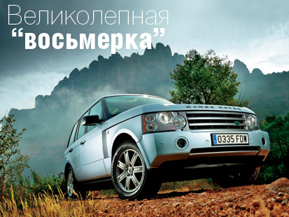

Внушает трепет
На Range Rover невозможно смотреть без некоторого душевного трепета. Трепет внушают само это имя и стоящая за ним слава. Трепет внушает и вид этого автомобиля. И не столько его без малого 2-метровый ”рост”, сколько высокий стиль, в котором кубометры этой мощи и роскоши предстают перед взором. ”Мы по-прежнему считаем, что у него нет прямых конкурентов”, – утверждают представители компании Land Rover. Теперь оснований для подобных заявлений стало еще больше.
В сегменте люксовых внедорожников есть, наверное, и более эффектные внешне модели. Но, во-первых, нет более эффективных, а во-вторых, как ни странно, рядом со строгой сдержанностью ”англичанина” нарочитая эффектность начинает играть против соперников. Range Rover – это олицетворение благородства. Хороший вкус – это не просто эффектные обводы. Вкус – это прежде всего чувство меры. В этом отношении Range Rover – настоящий аристократ в своем классе.
Облик этого автомобиля, подвергнутый легкой косметической коррекции в 2006 г., ныне настолько близок к совершенству, что при обновлении 2007 г. остался неизменным. А вот салон стал еще более изысканным и удобным.
