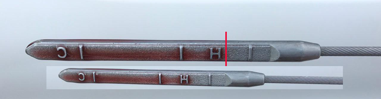

Масло в АКПП давно не менялось..., я так думаю года 3 или 4., появилась мысль замены масла. Машина в основном эксплуатируется летом, зима-начало весны стоит. Пробежал за это время авто я думаю тыс. 30~38 с натяжкой.
Сегодня под вечер помотался и заехал на площадку., погонял автомат по всем передачам и пошел смотреть уровень. По запаху немного вонючее, но не то что бы... А вот по уровню че-то не понял..., чуть выше буквы Н. Я так думаю после смены автомат должен плавне переключаться ?
Выложу фото уровня и цвета.
