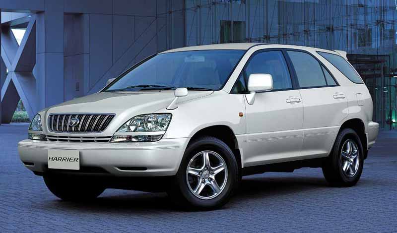

Первый в новом жанре (Toyota Harrier, 1997 год)
В 1997 году состоялся дебют нового автомобильного жанра — Premium SUV, проще говоря, люкс-внедорожника среднего класса Toyota Harrier (на внешних рынках Lexus RX 300). Потом будут BMW Х3, Land Rover FreeLander и Volvo ХС90, но Harrier был первым! Но не только поэтому он по-прежнему остается популярным как на внутреннем, так и многих внешних рынках (в том числе на самых конкурентных — японском и американском). Почему — об этом поговорим подробнее.
Модели и модификации
Продажи Harrier, как уже говорилось, на внутреннем рынке начались в 1997 году, на внешних на год позже. Первоначально, кроме японского рынка, этот автомобиль предназначался только для Северной Америки. С середины 2000 года японцы предложили эту модель для европейского покупателя, в том числе и для России. Отличия американской версии от европейской минимальны: другие указатели поворотов, прозрачные колпаки отдельных задних фонарей и перенастроенные фары. Столь же минимальны отличия между Harrier и RX300 — иные шильдик на радиаторной решетке и пятая дверь. Только у «японцев» встречается комплектация с пневмоподвеской, есть «простая» версия с 4-х цилиндровым двигателем. Однако в целом по конструкции они схожи. Также ничего неизвестно о разницах в надежности (да и вообще, корректно ли так ставить вопрос при одинаковых по сути автомобилях). Тем не менее заранее предупредим — подавляющее большинство сказанного ниже относится именно к Toyota Harrier.

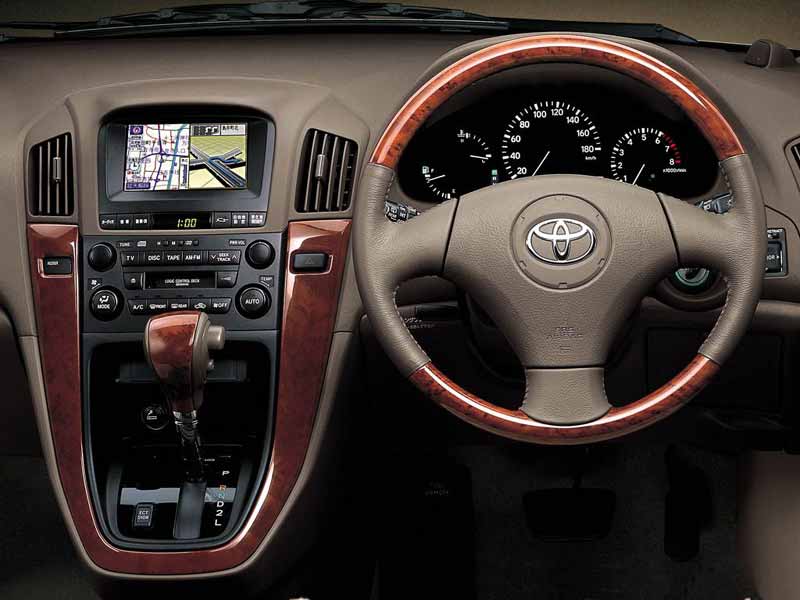

Внешность модели настолько футуристична, что, пожалуй, будет выглядеть свежо еще лет пять. Машина хорошо смотрится (я бы сказал, аристократично) с любого ракурса, только это приносит ей множество поклонников. Базовых комплектаций две — G-package и S-package. Первый вариант характерен салоном из светло-песочного велюра и вставками под дерево на панели, есть электропривод водительского сиденья, полный электропакет. В высшей комплектации S-package салон из двухцветного серого велюра, вставки под титан, ксеноновые фары, дорогая акустика JBL. В обеих модификациях есть климат-контроль, КП — автоматическая система типтроник, CD-чейнджер, LCD-монитор, на который выводится информация с бортового компьютера, а также о работе климатической установки (в том числе и наружная температура), музыкальной системы, он служит экраном телевизора и навигатора (последнее в России не работает). Редко, но встречаются версии с кожаным салоном и заводским аэрообвесом (на цену это мало влияет).
3,0-литровый мотор — V-образная шестерка, 2,2-литровый двигатель — 4-х цилиндровый рядник. На российском вторичном рынке последняя модификация более востребована из-за своей большей доступности, к тому же только здесь есть переднеприводные версии (все другие — полноприводные). В 2000 году двигатели были модернизированы — объем «меньшего» двигателя был увеличен до 2,4 литра, появилась система фаз газораспределения VVT-i (у трехлитрового она была всегда). Косметической доработке была подвергнута внешность, к примеру, передние и задние фары получили настоящие зеркальные поверхности, головная оптика стала биксеноновой.
В 2003 году дебютировало второе поколение Lexus RX 300/Harrier, которое было разработано буквально с чистого листа. Разработкой платформы занималось американское отделение Toyota Motor Cor. (она теперь используется и для производства минивэнов Sienna). Новый Harrier имеет большую колесную базу по сравнению с предшественником и, соответственно, значительно увеличившееся пространстве для задних пассажиров. Отличительная особенность конструкции — несущий кузов с интегрированным передним подрамником и полностью независимые подвески всех колес: спереди стойки McPherson, сзади двойные поперечные рычаги и амортизационные стойки. Несущее основание и подрамник были перепроектированы, что позволило значительно увеличить жесткость кузова на кручение и изгиб, на заказ устанавливается пневматическая подвеска колес с возможностью регулировки клиренса и контролем жесткости (TEMS). Интеллектуальный процессор реагирует на смену покрытия, притормаживает в повороте, если водитель ошибся, затемняет зеркала, направляет свет фар в нужную точку. «Младший» двигатель тот же: 160-сильный 2AZ-FE R4 DOHC. 3,0-литровый 1MZ-FE получил 5-ступенчатый «автомат». Lexus имеет и 3,3-литровый двигатель, но на иные рынки кроме американского он не поставляется.
В любом случае для бездорожья этот автомобиль не подходит. Плохая гравийка для него — предел проходимости. Диагональное вывешивание будет выглядеть издевательством.

Машина была куплена с аукциона. Это был первый внедорожник хозяина (хотя общий водительский стаж — два десятка лет). Дизайн и оснащение вызвали только положительные впечатления. По сравнению с седанами порадовала обзорность и наличие всевозможных приятных мелочей — ящички, полочки, кармашки, подстаканники. Для задних пассажиров есть отдельный воздуховод, что хорошо при столь больших размерах салона. Задние сиденья, разделенные с большими возможностями регулировок по наклону спинки. Для багажных перевозок возможностей еще больше — все сиденья складываются, образуя большую «фургонную» площадку. Очень понравились подлокотники передних сидений и удобнейшая посадка. Высокие пороги исключают возможность запачкаться при посадке. Но после того как проехали первую сотню километров, начались сплошные разочарования. Дело даже не в слабом 2,2-литровом моторе, а в проблемах с амортизаторами: они умерли через полгода после покупки. При этом стойки были сухие, пыльники целые, но скрип и постукивания, которые издавала передняя подвеска, были просто ужасные. При попытке проехать по легкому бездорожью машина быстро и надолго застревала, летняя резина просто шлифовала грязь, окончательно забивая протекторы. Но главное, почему машина была продана — большая парусность, из-за чего открытые участки дороги приходилось проходить с большой осторожностью. Боковой ветер просто утаскивал машину к обочине, а на скорости выше 120 она начинала раскачиваться и рыскать. Из-за мягкой подвески при проезде городских колдобин начиналась просто-таки морская качка. Зимой, за неделю до продажи, встречный камень, вылетевший из-под колес грузовика, вдребезги разбил переднюю фару (внешний пластик, как выяснилось, не переносит минусовых температур), новая под заказ обошлась в 14 000 рублей.
