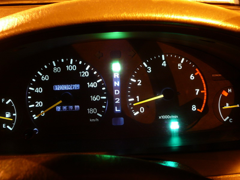

взял 2 фрагмента ленты (6 диодов) из них 2 на топливо и темп, один из цепи дотянут до тахометра, второй целиком на
спидометр.
1. Тахометр, топливо, темп.
ваяем вот такую конструкцию и приклееваем диод снизу. Имеем следующее:
2. Спидометр.
Изза отсутствия свободного пространства,как в предыдущих случаях делаем следующее: потрашим провод и припаиваем к
диоду тонкие волоски ( я распотрашил проводник потолще - и использовал довольно толстый волосок), Припаиваем его к диоду
и протаскиваем его (диод) под пластиной с циферблатом прям под круглую шайбу со стрелкой (ничего не снимаем), имеем
следующее
Помимо стрелок, в панеле установлены светодиодные модули для общей подсветки приборки, (переделывалось несколько раз -
сейчас выглядит как на картинке - но скорее всего буду переделывать- чтобы добиться полной ровномерности и регулировки
яркости. П.С. пластина с циферблатом сзади выкрашена точками краски - оттирал их ацетоном чтоб светило ярче,
переусердствовал и местами пластину разьело - вследствии чего появились трещщинки мля.)
оставшиеся два вместе с площадкой решил разместить снизу, чтоб светили на цифры километрометра.
имеем следующую картину.
