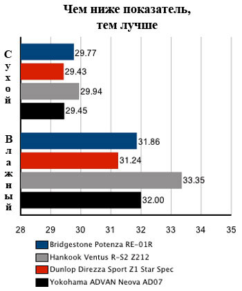

Не стоит отбрасывать возможный элемент заказухи, т.к. сравнивали походу по заказу данлопа.
Время прохождения слаломной секции (в секундах).
Испытания проводились как на сухой, так и на влажной поверхности
Время прохождения гоночного круга (в секундах).

На данных диаграммах видно, что вантуз по сухому едет на уровне потнезы.

Тестовый трек с 600-метровыми кругами включает в себя повороты под углом 90 градусов, смены полос и въезды на эстакаду. Он позволяет определить (и в сухих, и во влажных условиях) уровень сцепления, реакции на повороты руля и маневренности, которые обычно нужны только при экстренных ситуациях и во время гонок. Эти шины были созданы специально для треков и спортивного вождения, так что они не разочаровали испытателей во время тестов на сухой поверхности. Обычно формат теста подразумевает, что температура будет достигать значительных уровней, а поскольку резиновая смесь Dunlop Direzza Sport Z1 Star Spec создана для улучшения сцепления на сухой поверхности при низких температурах, они справились и с этим испытанием, показав лучшее время. Во время скоростного слалома Direzza Sport Z1 Star Spec также доказали свое превосходство, продемонстрировав отличное сцепление в резких поворотах. Yokohama ADVAN Neova AD07 достойно справились с заносами, но достичь стабильности и устойчивости Dunlop им не удалось. Общее время Bridgestone Potenza RE-01R было всего на 0.34 с больше, чем у Dunlop , благодаря их способности отлично чувствовать дорогу на очень больших скоростях. Hankook Ventus R-S2 Z212 оказались недостаточно чувствительными, чтобы сравниться с конкурентами.
Сцепление на влажной поверхности традиционно приносится в жертву, чтобы достичь лучшего результата в сухих условиях. Но некоторые из тестируемых шин доказали, что производство продолжает развиваться, и возможно сочетать оба этих качества. На сырой поверхности безусловным лидером стали Direzza Sport Z1 Star Spec, лучшее прохождение слалома, отличная боковая устойчивость и самый высокий итоговый результат. Шины Potenza RE-01R стали вторыми, уступив Dunlop по силе сцепления, за ними следуют ADVAN Neova AD07, которые менее предсказуемы при прохождении поворотов. Ventus R-S2 Z212 отстали от Dunlop сразу на 2.1 с, так как вели себя очень нервозно и нестабильно на всех участках трека.
