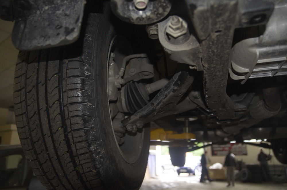

Внешность. На боковых зеркалах светодиодные повторители повороток, и подсветка околоавтомобильного пространства (снизу). Дворники все три разные: впереди24 и 16 дюймов, задний 17 дюймов. Задний обзор маловат, задние стойки широкие, поэтому есть трудности при выезде задним ходом если запарковался под углом к бордюру. Зазоры между кузовными деталями одинаковые, ровные, нареканий никаких. Теперь снизу. Двигатель и коробка прикрыты пластиковой «защитой», но между передним бампером и этой самой «защитой» есть открытое пространство сантиметров 10-15 и в нем виднеется проводка и радиатор, есть вероятность попадания воды, грязи и т.д., особенно зимой. За 3000 рубликов «сервисмены-официалы» зарыли эту щель специально вырезанным куском 2мм алюминия. У компании «Шериф» есть защита двигателя посерьезнее, но пока пластик живой дергаться даже не буду. Карданный вал проходит от коробки до заднего редуктора и закреплен на одном подвесном подшипнике. Бензобак стоит примерно под задними сидениями и «разделен» на две части проходящим под ним карданным валом (на фото видно будет). Вся ходовая часть выглядит не очень «железно» (после эскудовских «железных» рычагов и тяг) так что вопрос живучести пока открыт.
