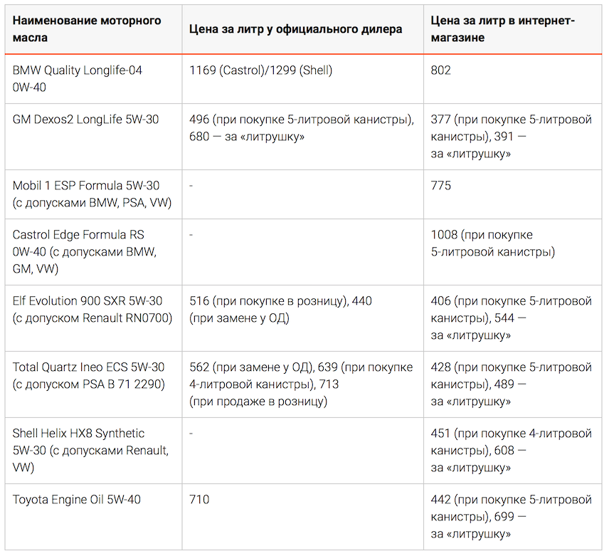

Второй вариант — купить «неоригинальное» масло. Важно выбирать его не только по вязкости — современные моторы часто требуют наличия пакета специфических присадок. Поэтому нужно внимательно смотреть на классификацию по API и допуски конкретных производителей — это аббревиатуры с цифрами, указанные на обратной стороне канистры. Например: MB229.51, VW 504.00, BMW LongLife-04 и так далее. Причём некоторые дилеры сами предлагают альтернативу — или фирменное масло, или продукцию других компаний (к примеру, Mobil 1, Castrol) с соответствующим допуском.
Экономия получится приличной. Литр масла BMW Quality Longlife-04 стоит 1299 рублей у дилера (сейчас его производит компания Shell, но ещё можно найти остатки «бээмвэшного» Castrol по 1169 рублей за литр). А вот в магазине фирменное масло BMW уже стоит 802 рубля за литр! Причем можно сэкономить еще больше и купить, скажем, масло BP Visco 7000 (658 рублей за литр), которое имеет необходимый допуск. Но эта схема работает не всегда. Например, оригинальный General Motors Dexos II стоит дешевле некоторых аналогов (2480 рублей за 5 литров у «официалов»). Так что, если у вас Opel или Chevrolet, то выдумывать ничего не нужно — только уточнить цену у дилера и сравнить её с магазинной.
Некоторые производители, напротив, фирменного масла не имеют: Citroen и Peugeot заливают продукцию Total, а Renault выбирает Elf. И в таком случае экономия может быть совсем небольшой — автосервисам литр масла обходится существенно дешевле, нежели вы купите его в розницу, поэтому даже с учётом их наценки затраты окажутся похожими. Поэтому лучше заранее позвонить на СТО и узнать, сколько у них стоит масло. Если разница невелика, то риск попросту не оправдан. А он есть — автосервис обязательно сделает отметку о том, что вы привезли масло с собой. И в случае выхода двигателя из строя придется делать экспертизу и доказывать, что силовой агрегат сломался не из-за масла. Так что порой имеет смысл экономить на масле в том случае, если до конца гарантии осталось совсем немного.

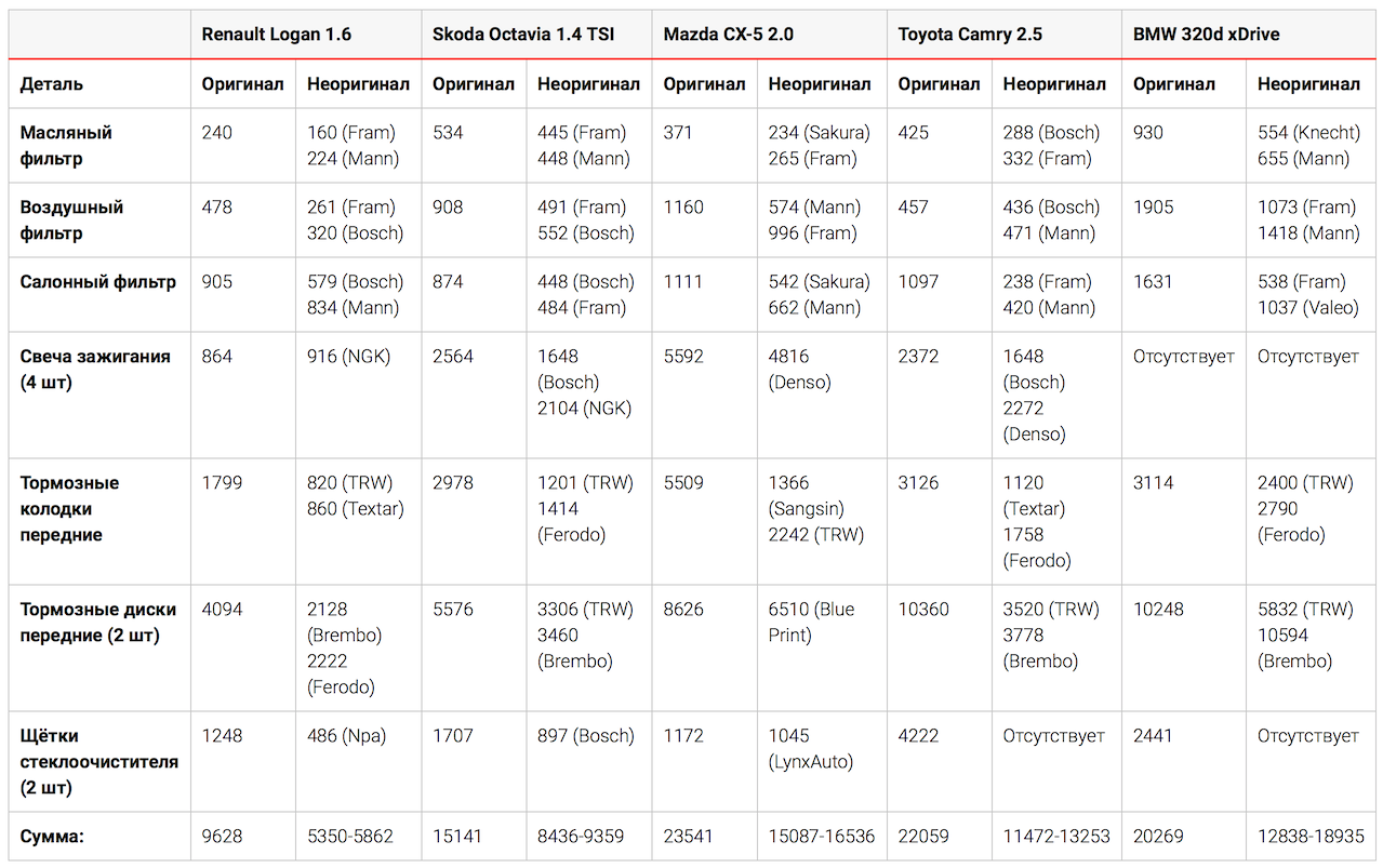

Оправдана ли экономия и будет ли она? Для этого мы составили небольшую таблицу, в которую включили пять популярных автомобилей из разных сегментов: Renault Logan 1.6, Skoda Octavia 1.4 TSI, Mazda CX-5 2.0, Toyota Camry 2.5 и BMW 320d xDrive. Стоит сразу отметить, что только у Renault Logan программа технического обслуживания предписывает менять свечи каждые 15 тысяч километров, все остальные перечисленные модели оснащаются свечами с платиновым или иридиевым напылением электрода, которые служат намного дольше — интервал замены, например, у Camry составляет 100 тысяч километров! Цены также являются лишь приблизительным ориентиром, так как они пляшут вслед за курсами валют — все они взяты из одного интернет-магазина и актуальны на момент публикации.
Цены: интернет-магазин Exist.ru (при сроке заказа 2 дня)
Как можно увидеть, даже в случае с Логаном экономия получается вполне заметной. К тому же, запчасти обойдутся ещё дешевле, если заказывать их заранее — чем дольше срок, тем обычно ниже цена. Есть смысл проверить прайс-листы сразу нескольких магазинов, а заодно обзвонить пару-тройку официальных дилеров — бывает, что у них в наличии имеются оригинальные запчасти по неплохим ценам (детали, которые находятся в наличии на складе, менее подвержены колебаниям курсов валют, чем те, которые нужно везти из зарубежных стран). Главное, чего нужно избегать — это откровенно дешёвой продукции непонятных производителей. Во-первых, есть риск, что служить детали будут намного меньше, а во-вторых, это может повлиять на безопасность движения.
